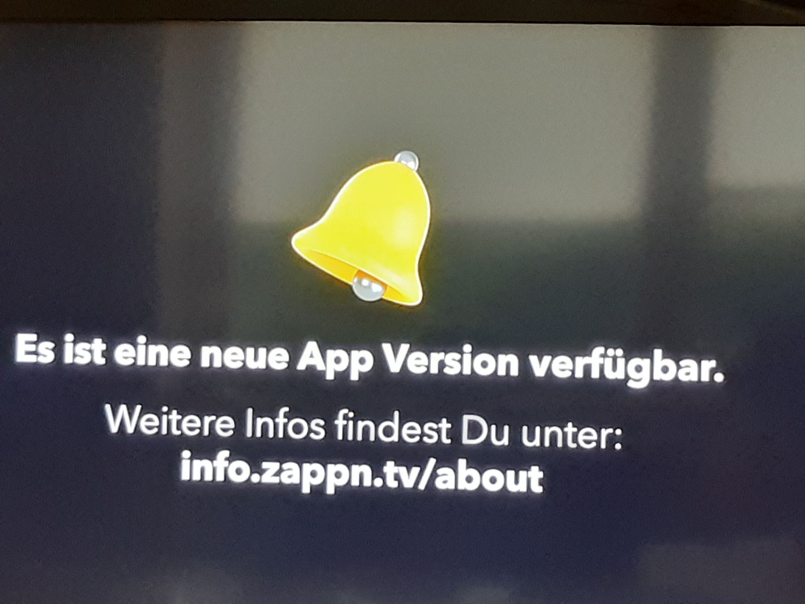

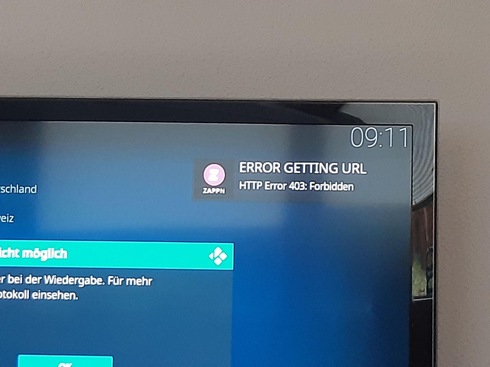

    Zappn TV Plugin läuft nicht mehr vollständig korrekt:
    Selber Fehler auf Raspberry4 & Raspberry 3b, Kodi 19.4 LibreElec 10
    Sender aus Deutschland => Live-Stream OK
    Sender aus Österreich => Live-Stream Error 403 "Forbidden"
    Mediathek zB ATV "Bauer Sucht Frau" => Hinweis auf Update der App
    Wer hat hier gleiche Erfahrungen derzeit?
