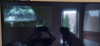

Hello
I have a video which is only displayed in the upper left corner of the TV with Raspi 4 and LibreElec 9.2, but on other players (Kodi-Windows,Kodi-Ubuntu) the video plays correctly.
Display MoreVideo ID : 1 Format : HEVC Format/Info : High Efficiency Video Coding Format-Profil : Main [email protected]@High HDR format : SMPTE ST 2086, HDR10 compatible Codec-ID : V_MPEGH/ISO/HEVC Dauer : 2 h 13 min Bitrate : 5 042 kb/s Breite : 3 840 Pixel Höhe : 2 160 Pixel Bildseitenverhältnis : 16:9 Modus der Bildwiederholungsrate : konstant Bildwiederholungsrate : 23,976 (24000/1001) FPS Color space : YUV Chroma subsampling : 4:2:0 Bit depth : 10 bits Bits/(Pixel*Frame) : 0.025 Stream-Größe : 4,71 GiB (97%) Default : Ja Forced : Nein Color range : Limited Color primaries : BT.2020 Transfer characteristics : PQ Matrix coefficients : BT.2020 non-constant Mastering display color primaries : Display P3 Mastering display luminance : min: 0.0050 cd/m2, max: 4000 cd/m2 Audio ID : 2 Format : AAC LC Format/Info : Advanced Audio Codec Low Complexity Codec-ID : A_AAC-2 Dauer : 2 h 13 min Bitrate : 147 kb/s Kanäle : 6 Kanäle Channel layout : C L R Ls Rs LFE Samplingrate : 48,0 kHz Bildwiederholungsrate : 46,875 FPS (1024 SPF) Compression mode : Lossy Video Verzögerung : 20 ms Stream-Größe : 141 MiB (3%) Sprache : Deutsch Default : Nein Forced : Nein Text #1 ID : 3 Format : UTF-8 Codec-ID : S_TEXT/UTF8 Codec-ID/Info : UTF-8 Plain Text Dauer : 1 h 51 min Bitrate : 1 b/s Count of elements : 40 Stream-Größe : 1,02 KiB (0%) Titel : de_Forced Sprache : Deutsch Default : Nein Forced : Ja Text #2 ID : 4 Format : UTF-8 Codec-ID : S_TEXT/UTF8 Codec-ID/Info : UTF-8 Plain Text Dauer : 2 h 12 min Bitrate : 35 b/s Count of elements : 1204 Stream-Größe : 34,8 KiB (0%) Titel : de_Full Sprache : Deutsch Default : Nein Forced : Nein Text #3 ID : 5 Format : UTF-8 Codec-ID : S_TEXT/UTF8 Codec-ID/Info : UTF-8 Plain Text Dauer : 2 h 13 min Bitrate : 50 b/s Count of elements : 1502 Stream-Größe : 49,4 KiB (0%) Titel : de_Full Sprache : Deutsch Default : Nein Forced : Nein Text #4 ID : 6 Format : UTF-8 Codec-ID : S_TEXT/UTF8 Codec-ID/Info : UTF-8 Plain Text Dauer : 2 h 13 min Bitrate : 46 b/s Count of elements : 1630 Stream-Größe : 45,7 KiB (0%) Titel : en_Full Sprache : Englisch Default : Nein Forced : Nein
Other films with this codek will play correctly.
