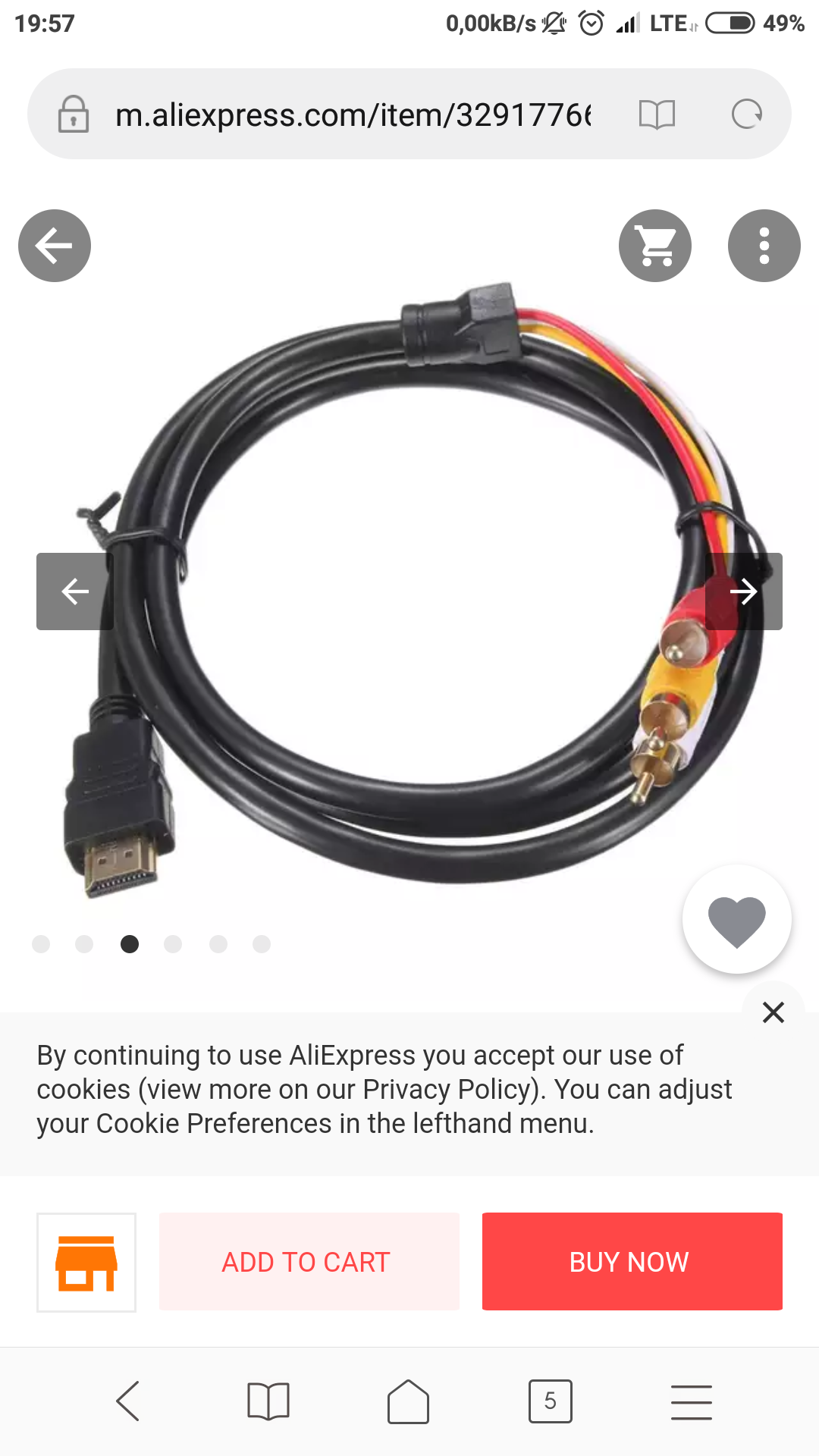

    Hello. I want to connect orange pi pc to the old TV. How to make an analog TV output on this assembly.
    Google Translate. I am Russian-speaking and it is very difficult for me to understand the text on this forum.
    Здравствуйте. Хочу подключить orange pi pc к старому телевизору. Как сделать аналоговый тв выход на данной сборке.
    Я рускоговорящий и мне очень сложно понимать текст на этом форуме.
    I think the best solution will be hdmi to analog adapter like this:
