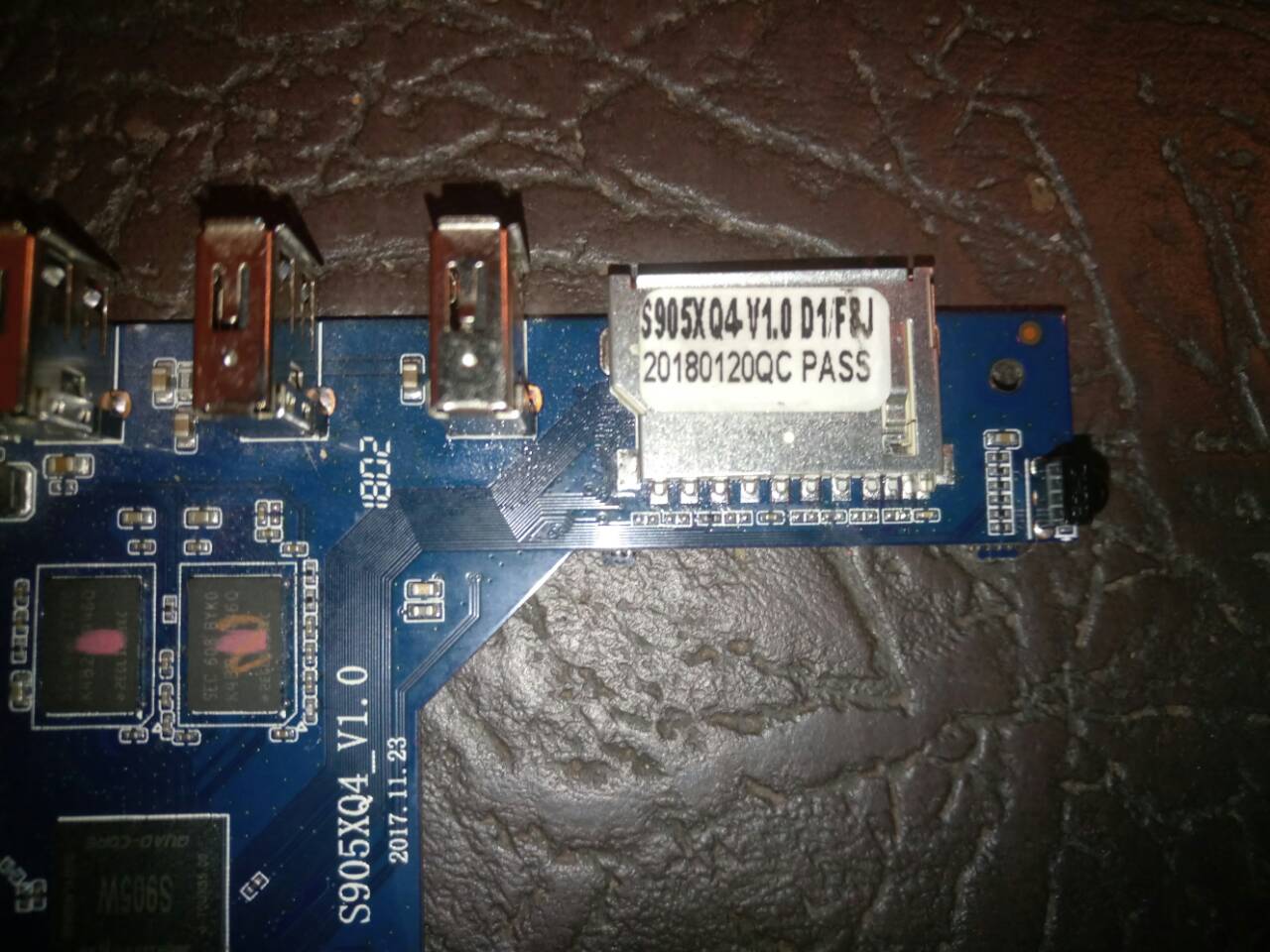

У меня есть эта коробка:
http://www.mario-sz.com/product/Priv...e-Q1-905W.html 8gb / 1gb
На веб-сайте показано, что устройство работает под управлением S905w, но он действительно чипсет, под heathsink, это S905X
Печать на печатной плате показывает S905XQ4_V1.0 (вероятно, 4-й квартал, так как дата 2017.11.23)
Блоки до неправильного обновления выполняли Android 7.xx и на плате P281
Я пробовал несколько IMG с использованием инструментов для записи, но процедура мигания зависала на 7%
Устройство будет работать только в режиме восстановления с использованием SD-карты с nhg47l / 20180313
Я не могу применить какое-либо обновление через EXT, SD или USB.
Я подключился к интерфейсу TTL к устройству, поэтому я могу использовать внутренние программы и команды типа
В этот момент я хотел бы просто восстановить ОС на что-нибудь более необычное, чем на черном экране.
Мне нужен файл для переустановки режима восстановления, а затем ОС, когда устройство загружается с SD-карты,
Пожалуйста, проверьте S905X кирпича - Pastebin.com для вывода
Я считаю, что u-boot поврежден, а разные разделы разбиты.
заранее спасибо
